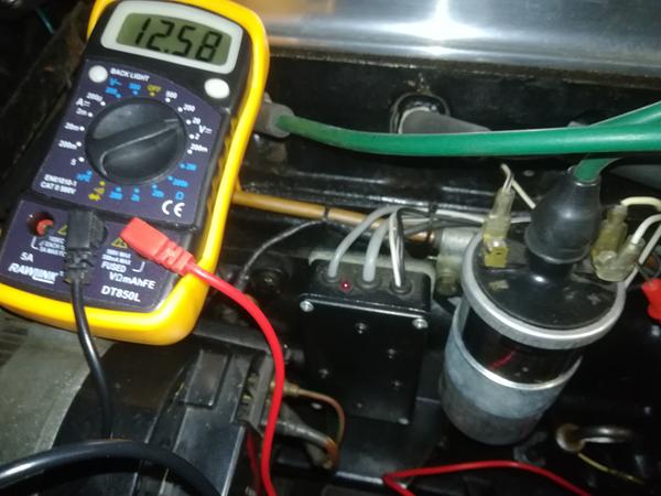

    #11   29. okt 2019 Så har jeg fået målt tændspolen igennem. 12,55 - 12,58 viser den.
    Ja, jeg registrere gnist ud af tændspolen, på kablet fra tændspole til strømfordeler. Dette er tjekket på gammeldags manér (skrue trækker i enden der slutter til strømfordeler = flot og stor gnist) og mere high tech (målepind som registrere impulser)
    Billedet viser målingen, samt den boks som efterspørges i indlæg #9
    Tændspolen beskriver den skal bruges med 1,3 til 1,8 ohm ballast.
    På billedet ses også en sort boks.
    I den går 3 ledninger til højre, kommer umiddelbart fra tændspole og en af dem går til tændingsnøglen
    Den midterste ledning forsvinder umiddelbart ril megasquirt modulet.
    Den grå ledning til venstre kommer fra sensoren i strømfordeleren, som jeg efter jeres indlæg tror hedder "hall giver"
