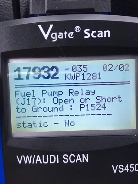

Hej alle jeg har lidt af en problem med min Passat TDI 1.9 af årgang 2004. Her til morgen startet jeg bilen fint uden problemer og kørte ca. 800meter op ad bakken også pludseligt gik den helt død. Jeg prøvede et par gange for at få gang i den men uden held. Efter en time Ankom Falck manden og satte en booster på og fik liv i den. Har fået Tester på og viste at der var fejl på Brændstofrelæ fejlkode p1524 . Jeg fik skiftet til Original Relæ med Nr 167. Men det HJALP desværre ikke noget udover at den ikke melder fejl på noget. Er der nogen som kan hjælpe med lidt input eller har nogen Erfaring med disse VW Diesel Biler ???
