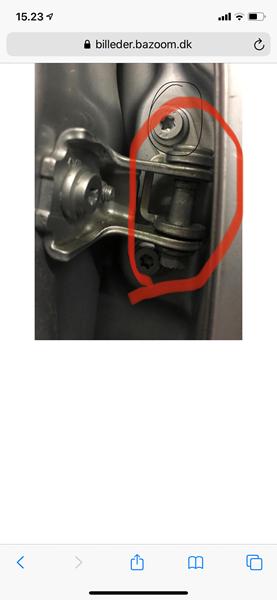

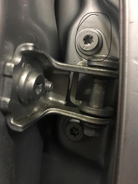

Kan det passe, at vag har lavet deres biler så skønt, at man skal pille forskærm eller døren af, for at kunne justerer hængslerne. Står med en bil hvor hængslerne er fine, men døren hælder lidt ned så den bliver løftet over dørlåsen... Umiddelbart ligner det, at skærm eller dør skal pilles af for at komme ind til skruen...

  • #4   26. jan 2020 Det plejer at være selve tappen der sidder på stolpen som man kan løsne, ikke låsemekanismen men tappen, den sidder typisk med to skruer, dem løsner man og flytter så tappen så døren passer.
  • #5   26. jan 2020 Er det de to tapper spændt fast med fire af dem her du vil løsne?

    Du har tre skruer på dit billede, så brug du dem.

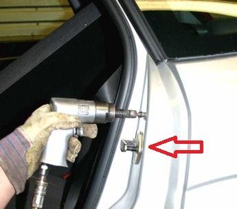

  • #18   26. jan 2020 Det jeg mente var nu gribe låsen, den kan justeres ved at løsne skruerne.
