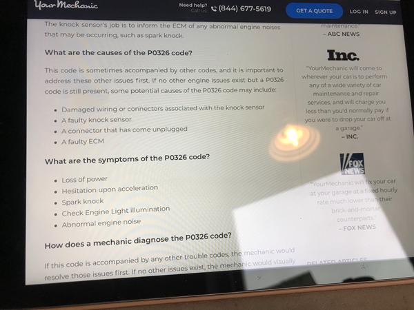

Hej, har et problem med min Peugeot 407 SW fra 2006-2007.
Har haft den hos mekanikeren flere gange og har også selv prøvet at finde problemet, men der er intet der giver pote. Har endda været oppe hos en kammerat som har udstyr til at fejlfinde peugeoter, men han kunne hellere ikke finde noget. Problemet ligger i at, nå man starter bilen og sætter den i 1. eller bak-gear og begynder at køre frem går den staks ud. Når man så starter den igen virker den som regel fint, dog kan det hænde at den går ud igen, (nogle gange enda også i 2. gear) Har skiftet gasspjældet og bankesensoren men det var ikke nogle af dem. Tænker måske det har noget at gøre med noget elektronisk eller måske endda noget vakuum som er utæt?
Hvad tænker i er problemet ??
Alle foreslag modtages med kyshånd.
På forhånd tak smiley

  • #1   20. feb 2020 Hvad motor lægger der i den? .da i læste fejl ud på den var der slet ingen fejlkoder?. vis det er en benzin har i testet benzin trykket med tryk tester?. prøv næste gang du skal starte den og slå nøglen til tænding uden at starte. en 4 eller 5 gange. og se om den stadig går ud når du starter.

    #2   20. feb 2020 Det er en Benziner, 1.7 L (1749 ccm), 4 cylindere og med 125 HK (92 kw).
    Jo der var godt nok en enkelt fejlkolde: P0326 code
    Og nej benzintrykket og det med tændingen har vi ikke tjekket det må lige prøves.
    Tak
  • #3   20. feb 2020 Den banke fejl kan også komme pga af dårlig tændrør eller tændspole. plus det kan komme af dårlig gasspjæld eller speeder pedal sensor inden i bilen er dårlig. eller dårlig stik ledning til begge ting. men det lyder til i har tjekket/skiftet, men det burde i også kunne se.om pedal og spjæld fungere ens med tester/liv data. Det kan også være din kromtapsensor der er dårlig så den sætter ud lidt periodisk. Det er også set før for når motoren sætter ud pga tænding fejl. eller kromtapsensor fejl. kan den banke sensor fejl komme som den også skal uden selve banke sensoren fejler noget. men vis i ikke har skiftet de tændrør ville jeg starte med det. og derefter tjekke de tændspoler og stik ledning der til.
