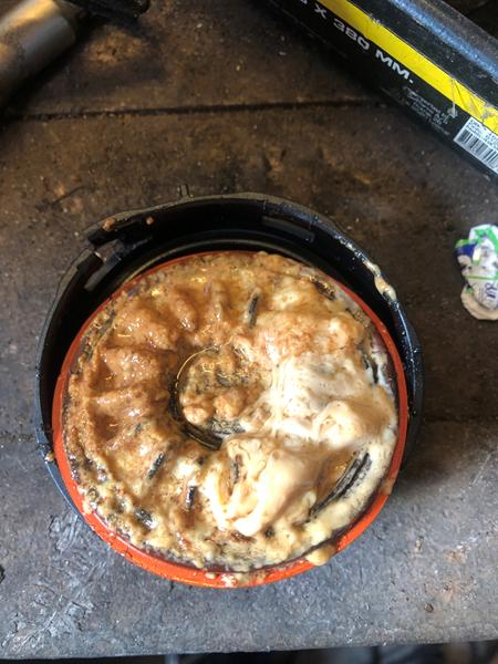

  • #13   17. mar 2020 Har skiftet olieudskiller, inkl slanger.
    Sådan her så den gamle ud

  • #17   17. mar 2020 ok det var også bare en tanke. da min tidliger bmw 1.8 hade det snask i topdækslet var det nemlig en dårlig toppakning. ikke det behøver være Det for kondens i motoren vis ikke den bliver kørt godt varm tit. kan gøre at det kommer til at se sådan ud, min der var top bolten gået næsten løse så Det var nok at rense topstykket og sætte en ny toppakning i igen. Det er så også eneste gang jeg har set hvor top bolte var gået løs og har lavet/udskiftet mange topstykker og toppakninger i mit liv.
