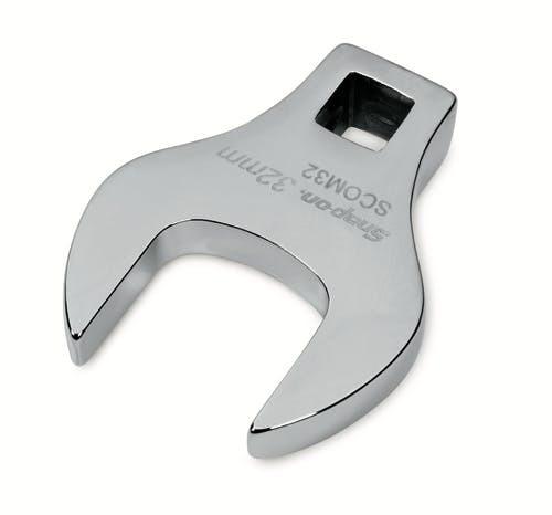

Skal skifte sporestang i højre side på min polo
Meeeeeen kan ikke komme til med min 32 mm nøgle...... Findes der en speciel nøgle eller har i et godt trick ??
aug 2008
Følger: 4 Følgere: 17 Emner: 55 Svar: 676
Det var løsningen på min gamle Renault i hvert fald.
Søg på "crow foot socket"
