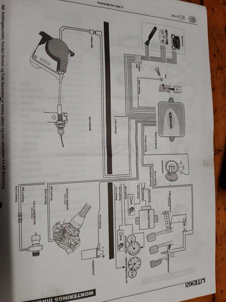

    #13   13. apr 2020 "den brune ledning trækker stel gennem stoplyspæren og dermed kan fartpilot aktiveres, når du bremser lyser pæren og afbryder fartpilot.. ved ikke hvilken monterings anvisning du har, men her er den jeg brugte til min bil : https://www.net-import.dk/images/AP500-Monteringsvejledning.pdf
  • #14   13. apr 2020 Min baglygte er en LED type, så det kræver nok en relæ forbindelse, men jeg fornemmer at polobjørn ved hvordan den skal fikses, tænker at bruge forbindelsen der tænder stoplyset, da der jo er 2 stoplys kontakter på en motorcykel ??
  • #15   13. apr 2020 Det er nok den samme brugsanvisning vi har ??

    #16   13. apr 2020 #15 ja det ser sådan ud, vær opmærksom ved montering af de 2 brune ledniger ved stoplygtkontakt at der er en hvid stribe på den ene ledning, der må ikke byttes om på dem ..

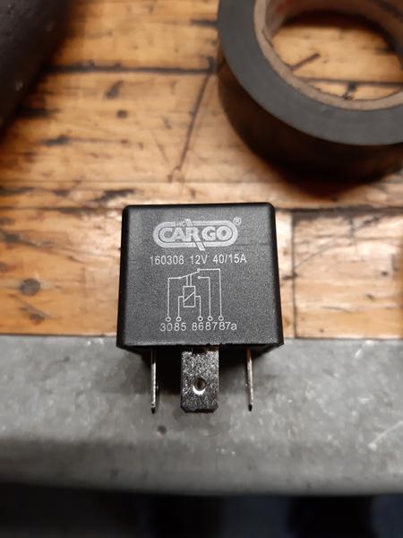

  • #18   13. apr 2020 Jeg har sådan et relæ ?? så 85 får spænding fra bremselys plus, korrekt? 86 til stel, og så som du ellers forklarer ??

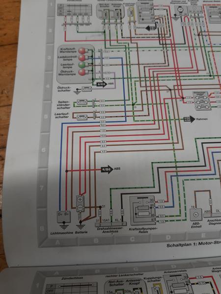

    Jeg har prøvet at tage speed signal fra minus på omdrejningstæller, men synes ikke jeg kan få den til at reagerer, men det hele skal måske først virke, altså bremselys også for at kunne teste noget, jeg vedhæfter diagram på motorcykel.
  • #19   13. apr 2020 Og relæet
  • #20   13. apr 2020 Relæ OK
    diagram - hvor er stoplyskontakterne ?

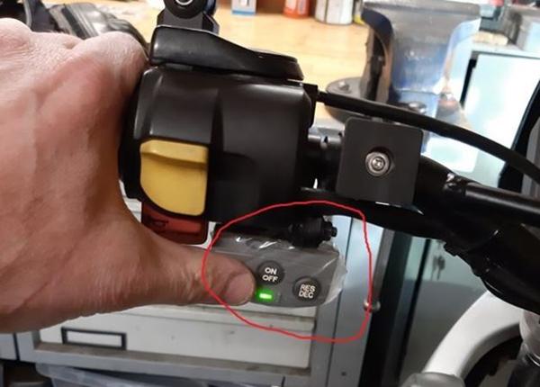

  • #27   5. maj 2020 Hej Bruno, og tak for dine svar, men med hjælp fra Polobjørn kom jeg i mål, den virker super godt, men som du selv beskriver er den lidt vild når den kobler ind, men ikke noget ubehageligt, ellers går det så fint så fint smiley
    Med hensyn til kontrolpanelet har jeg brugt det der kan monteres på instrumentbrættet, og kommet en pose omkring, så det virker umiddelbart smiley
