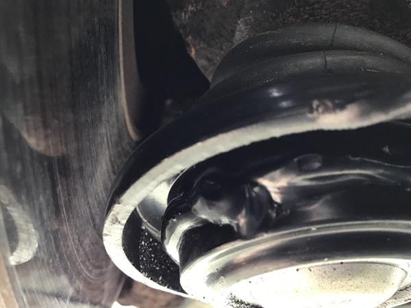

Jeg tog et billede af bærekuglen på den nye bærearm og synes der ser forkert ud på undersiden af kuglen.

  • #1   12. apr 2020 hvad er det, som ser forkert ud
    jeg syntes det hele ser rigtig nok ud?
  • #2   12. apr 2020 Den bærekugle fejler ikke noget
  • #5   12. apr 2020 Hej
    Forkert reservedel monteret.
    Det er en ommer
    Mvh Kp

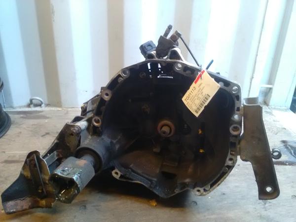

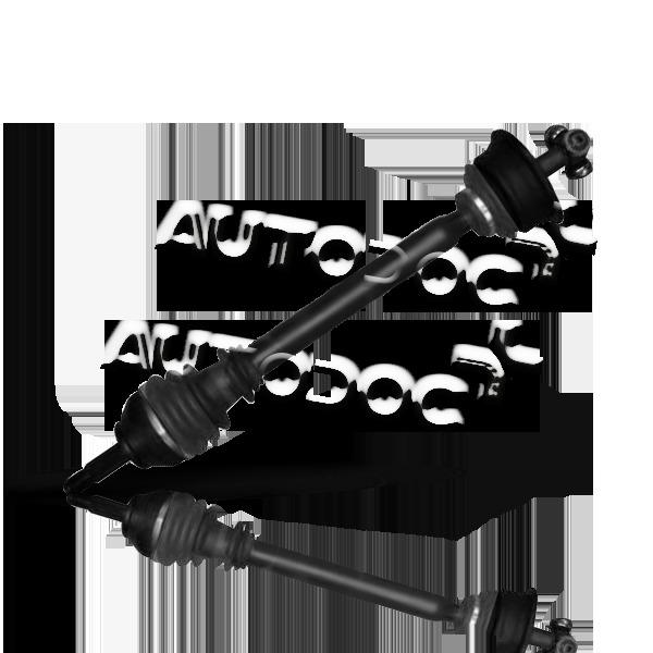

    #12   16. apr 2020 Aksler og gearkasse er magen til disse.
