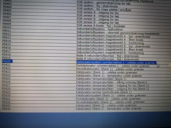

Er der en herinde der ved hvad der skal gøres for at udbedre fejlen markeret med blåt på billedet?

Det kan tænkes at din Co2 sensor på din katalysator er defekt, eller at katalysatoren er defekt.
Få målt dine sensorer ud på bank 1 0g bank 2. Ellers skifter du i blinde
