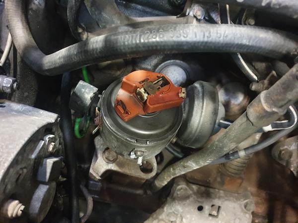

  • #13   14. jun 2020 giver ingen mening, har skilt det hele ad og det ser ud til det hele står som det skal
    se billeder i mit foto album
  • #14   14. jun 2020 Den ville helt sikkert hjælpe med en ny rotor og rotor topdæksel. den rotor er noget brændt og rotordækslet er også godt brugt. Så sæt nyt på og se om den ikke køre bedre, har lige set dine billeder. Har du fået løsnet tænding huset, da det godt kunne hjælpe lidt og sætte den rotor lige ud fra hakket af. Eller få den justeret ind med en tænding pistol, så du ved den står på de rigtig grader. men i hvert fald start med at gøre rotor dæksel ren på kontakt punker, og så sæt en ny rotor i og se om det ikke har hjulpen. Det bedste ville være og skiftet begge dele ud med nyt. men tror du kan nøjes med at rense det hus, og så ny rotor da den er meget brændt. Og hvad med tændrør har du skiftet dem for nyligt og kabler, for vis de er lige så gamle så byt til nyt af det hele.
