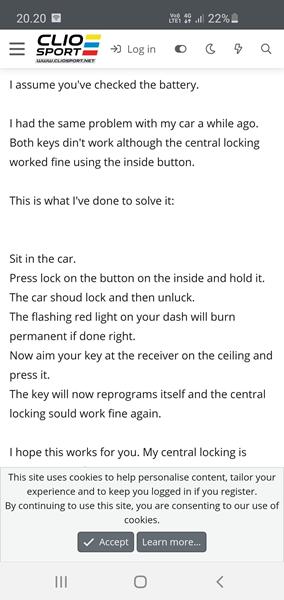

Det var meget nemmere end forventet, min kammerat fandt dette billede
En meget nem måde må jeg sige
