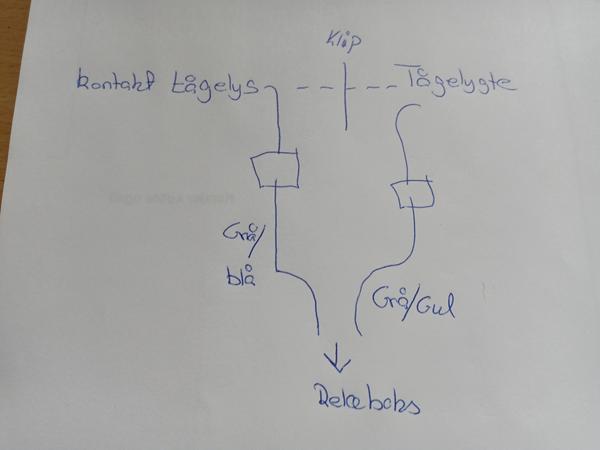

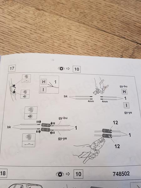

Jeg er ved at være færdig med at sætte anhængertræk på min Clio.
Men jeg er gået i stå med denne? Kan nogen forklare mig hvad det der? Er det tågelygter jeg skal måle mig frem til?
Desuden er det sådan lige nu, at når baglygterne ikke er tændt så virker blinklyset fint. Men når jeg drejer på kontakten for at tænde forlygterne og baglygterne, så virker de bagerste blinklys ikke og de forreste blinker med dobbelt hastighed? Havariblik virker fint og blinker med normal hastighed.
