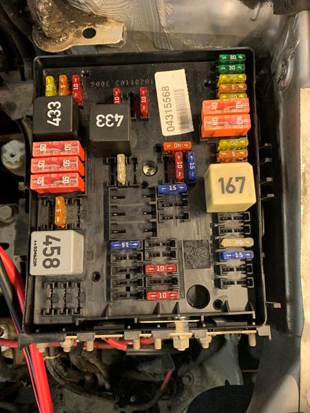

Hej. Jeg står med en golf 5 1.4 16v, der ikke gnister når nøglen drejes. Benzinpumpe virker, starteren virker fint, der komme strøm hele vejen fra batteri/sikring til tændspolerne. Tændspolerne er 4-polet. 2 af dem giver sig selv hvad de er til, men de andre 2 ved jeg ikke. Tændspolerne er blevet modstandstestet til 16,1 ohm eller 0,7453 amp.

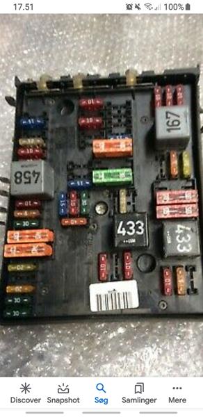

Problemet kom efter at der er blevet testet modstand på 2 relæer og så de de blevet byttet rundt. De har ikke samme poler. Den ene til benzin pumpen har en klem D, som er tænding. Den har været ovre i “ignition 1/R4” relæets plads og er blevet prøvet startet. Den startede helt fint første gang, men efter en time kunne den ikke starte. Så blev det byttet tilbage men problemet stod stadig.
Nu hat jeg testet samtlige ledninger, kigget og testet alle sikringer og relæer. Intet virker som om der er noget galt.
Er der nogle der har en ide til hvad der kan være problemet eller har forslag til hvad jeg kan teste.

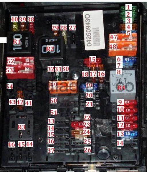

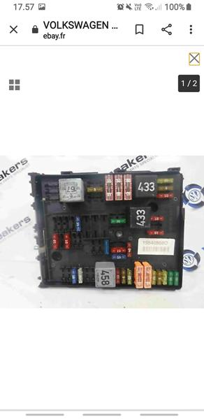

Mmmmh tusind tak. Bytter lige rundt på dem.
Men tror stadig ikke den vil starte da grunden til at jeg troede de sad forkert i starten var fordi den ikke kunne tænde efter 1 time, efter at have været starten 1 gang som sagt.
Kan det have været nogle ledninger under der er kortsluttet eller sikringer jeg ikke kender til?

Bilen blev startet. Så spiste jeg aftensmad. 1 time senere skulle den startes igen, men det skete aldrig. Intet er pillet ved i mellemtiden.

Dit relæ kan jo godt have en fejl, hvis det er et alm arbejdsrelæ kan man jo luse dem i soklen, men det er nok ikke noget du skal rode dig ud i kan jeg se på dine spørgsmål.
Start med at være 100% sikker på at de rigtige relæer sidder de rigtige steder.
