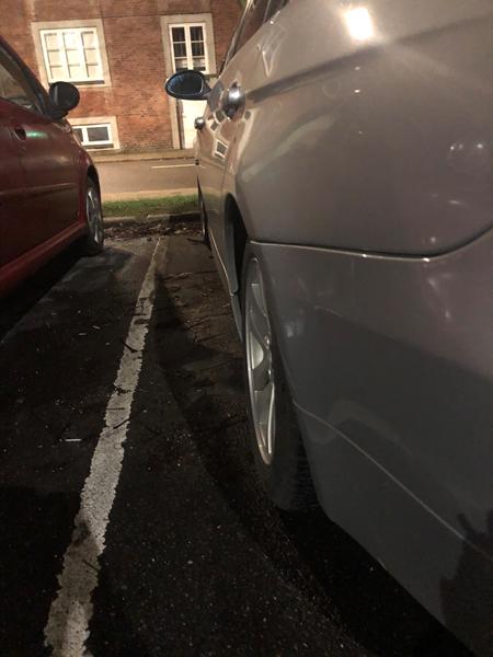

Hej alle.
Hvordan får jeg lavet det her normalt igen?

https://m.ebay.co.uk/itm/Rear-Camber-Toe-Arm-Kit-For-06-11-BMW-E90-E92-E93-325i-335d-330xd-left-right/303815547834?ul_ref=https://rover.ebay.com/rover/1/710-53481-19255-0/1?ff3=2&pub=5575376664&toolid=10044&campid=5338268676&customid=CjwKCAiAouD_BRBIEiwALhJH6AeSSklyyiSi-of53gBv9IDJx0_HVSSEKZd6-11l7O2-Jk9iPnanfxoCLycQAvD_BwE&lgeo=1&item=303815547834&srcrot=710-53481-19255-0&rvr_id=2760246297194&rvr_ts=e212b72f1760aaee8f824f50fff9f599&_mwBanner=1&_rdt=1&ul_noapp=true&pageci=004c9bf6-2f35-40c6-860d-c292c4012cec
https://www.billig-gevindundervogn.dk/shop/ta-technix-camber-justering-bmw-3-serie-e90-e91-e92-e93-287994p.html?gclid=CjwKCAiAouD_BRBIEiwALhJH6KP6LcELO6HNFqSgFY8r0NH-LbmSSd6eKdPMVhndlQl_dsrbe1DTRRoCENMQAvD_BwE
https://modbargains.com/spc-adjustable-rear-camber-arm-for-2006-2013-bmw-1-3-series-e82-e88-e90-e91-e92-e93-67105/
nov 2016
sådan ser den bolt ud hvor du kan justere camper med.
https://www.ebay.com/itm/BMW-OEM-E87-E90-ECCENTRIC-CAMBER-BOLT-W-WASHER-AND-NUT-/222622678413
her er en video om hvordan du gør det
https://youtu.be/HM8j_3LUff0

Det er lige netop det.
Kører med 19” om sommeren, og der syntes jeg at man rigtig kan se det.
Så skulle måske investere i sådan et sæt.
Dæk er jo ikke ligefrem billige, når det er lavprofil til 19”
Kigger lige de videoer igennem

De fleste tror at man bare kan sænke en bil og så er alt godt...
jul 2018
Følger: 10 Følgere: 689 Emner: 130 Svar: 479
okt 2006
Så er der jo en bøsning eller et led der er slidt, eller måske noget der er slået skævt.

Boltene var bare sindssyg stramme.
Det var det.
