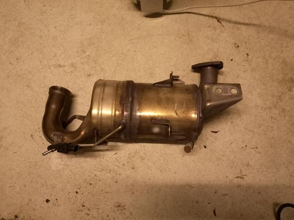

Hey.
Jeg ved der sidder nogle eksperter på det her område herinde et sted.
Men hvilken metode til rensning af partikelfilter vil i mene er den bedste?
Jeg kan vælge mellem gennemskylning, hvor filteret bare bliver monteret komplet i en maskine.
Samt en anden metode hvor filteret bliver skåret op, kernen bliver renset i en maskine, og filteret bliver svejst sammen igen.
Filteret fejler pt. ingenting, men pga. højt kilometertal, vil jeg gerne have det renset/tømt for aske. Filteret er regenereret for 5 km siden.
Del gerne erfaringer på området.
Mvh Henrik

  • #4   20. jan 2021 Ja okay. Nu er filteret godt nok afmonteret smiley
    Har ikke selv haft erfaring med at filteret kan tage skade af det, men det kunne man nok godt forestille sig, ville være muligt. Det er dog kun nogle ganske få filtre jeg har sendt til rensning for flere år tilbage.
  • #5   20. jan 2021 Når okay, ja så giver det ok mening lige at få den renset, nej tænkte nu på afmonterings proccesen der ku gå noget galt smiley
  • #6   20. jan 2021 Det var ikke så slemt at afmontere. En god times tid, så var det af.
    Kan bare huske at førhen, sendte man altid filtre til "brændning" hvor de blev skåret op, ind i en ovn, og svejst sammen igen. Men den tid er måske forbi?

    Jeg endte med at bruge et firma der skærer filteret op, renser kernen, og svejser det sammen igen. Får bilen samlet idag, og forhåbentlig så er filteret som nyt igen.
