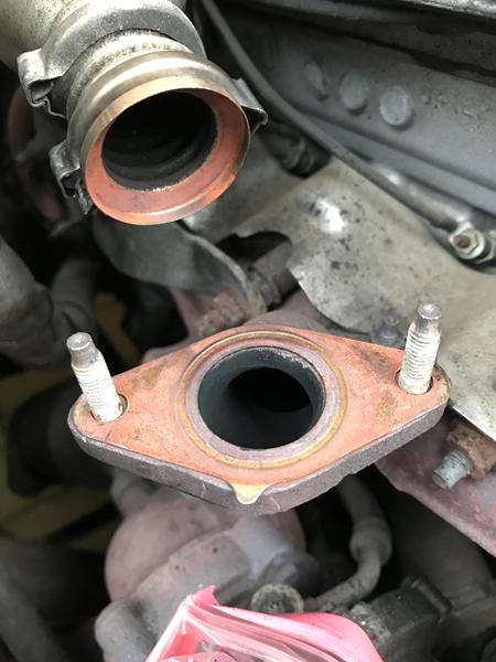

Hej. Jeg står her med min svigerfars Grand vitara 2,0D 2005. Den har mistet kraften totalt. Den kan næsten ikke komme op på 80km/t. Den starter fint og ryger ikke. Den kan kort ha kraften men så går det galt igen. Der er ingen mislyde.
Testeren siger
P0401
P0400
P1352.
Har skifter egr men det var ikke det, den gamle så også meget fin ud.
Er der nogen der kan hjælpe da jeg har googlet koderne men mit engelsk er ikke så godt.
Håber virkelig der er nogen der kan hjælpe.
Vh Morten a
