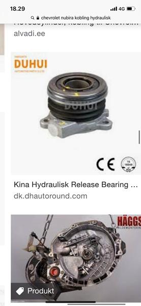

Lejet ser sådan her ud.

Havde du sikret, at lejet kunne glide ubesværet på det stykke aksel eller rør, som det skal arbejde på?
der sidder en fjeder og holde forspænding,
så lejet rør altid ved trykpladen.
monterede i nyt udrykkerleje?
og som skrevet ovenfor, kunne det bevæge sig let på akselen?
