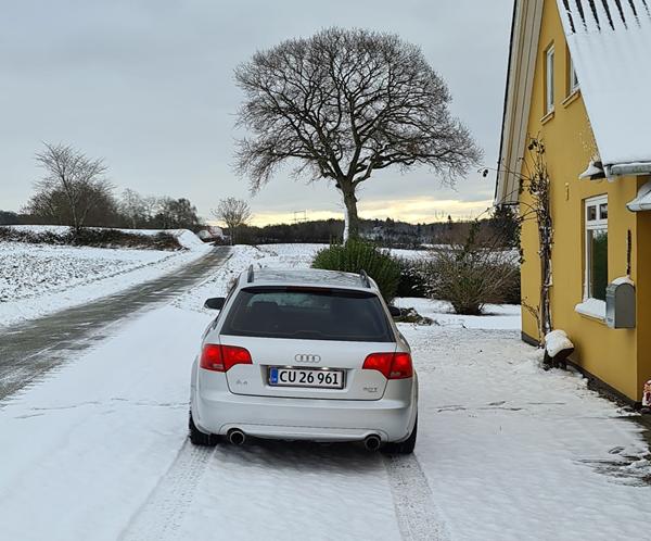

Har en Audi fra 07 med quattro.
Der er lidt slør. 3 cm ca.
Ikke noget jeg bemærker i byen, men på motorvejen er det skide træls.
Udover det så synes jeg den er hård at dreje. Men det er virkelig lidt. Stadig irriterende synes jeg.
Min kærestes Polo fra 04, kan jeg jo fa'me dreje med lillefingeren...
Hvad kan det være?
