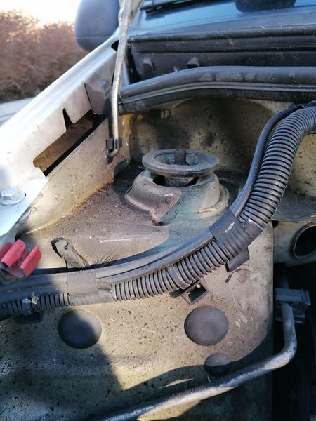

  • #7   23. mar 2021 Studsede lidt over, at der er så stor mellemrum ved fjederbenets top. (fjederskål) det kan vel ikke passe?
    Mvh, Brian.
  • #8   23. mar 2021 Hvor kommer lyden fra? Motorrum? Kabine? Bagtøj?
    Og det mellemrum mellem toppladen og tårnet er som det skal være. Toppladen sidder der blot, for at holde hjulophænget på plads, når hjulet er aflastet.
