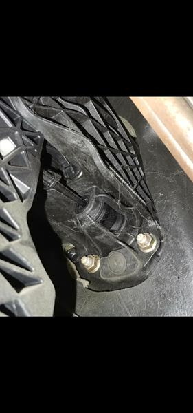

Min seat altea har fået en meget ondsvag fejl.. Bremselys slår fra og aktiveres når trykker på pedalen, men de sidste par nætter er den startede med at lyse af sig selv.. ?? Og står så med lys på.. Der intet el der har været rodede med op til.. Nogle gode ideer til at løse problemet

  • #1   28. apr 2021 Umiddelbart ville jeg gætte på et kabel der er slidt hul på så det trækker stel.
    Kan måske også være kontakten ved pedalen som sidder fast. Dette bør kunne ses ved at tjekke om bremselyset er tændt når du går fra bilen.
    Kontakten bør være mindelig at skifte ud, mens kabelfejls jagt er noget ged at rode med.

    #3   28. apr 2021 Defekt bremselyskontakt ?

    #4   28. apr 2021 Jo men burde den så reagere fint når jeg trykker og slipper bremsen hvis den var defekt

  • #7   28. apr 2021 prøv og pil stikket af bremselys kontakten og se om den stadig tænder bremselyset.
    det er en sliddel

    #12   28. apr 2021 Hov forkert billede af konstanten sov lidt der.. Bestiller ny kontakt og ser om det løser problemet
