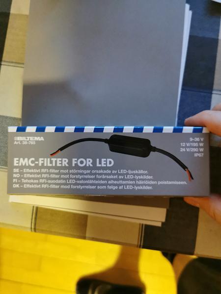

Håber i kan hjælpe mig herinde.
Jeg har sat led pærer i min bil og nu er der kommet radio støj.
Fik mig læst frem til via Google at man kan montere EMC-filter. Nu er mit spørgsmål bare om hvor skal monteres henne??

Vil prøve og tjekke pærene enkeltvis.
Men nogen af jer der ved hvor man monterer et EMC filter
