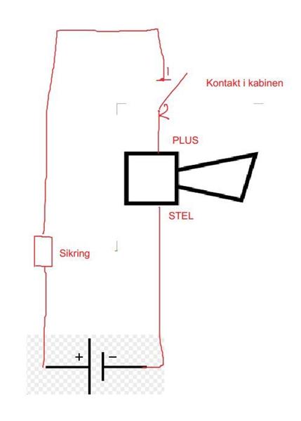

Køb en knap eller vippeafbryder eller hvad du er til.
Find en + til at køre igennem kontakten, samt en stel til hornet.
Hvis ikke du har evnerne til at finde en ledig sikring i boksen med en fast eller tændings plus, så husk en sikring i kredsen, men der er sikker flere muligheder i sikrings boksen.
Eventuelt via en sådan fantus her https://www.thansen.dk/bil/udstyr/hifi/hifi-montering/sikringer/sikringsadapter-stromtyv-std.fladsikring/n1200267217/pn-1239840236/
Biltema, Harald Skrald og Tante Hassan har masser af knapper. Sådan en her vil se knald godt ud i en kussemagnet som en i20. Den går lige i benene på enhver Trunte i sommerlandet.
https://www.thansen.dk/bil/udstyr/eludstyr/kontakter-ledning-sikring/kontakter/trykkontakt-on-off-i-hus-med-blaa-led/n1199147561/pn1227453312/

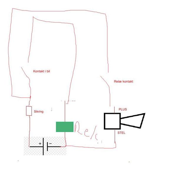

Men hvis du absolut ønsker dig et relæ. så er det bare at sætte et i, det hverken skader eller gavner noget i den her forbindelse.
Men er du sikker på at det er noget du selv bør rode med? I en moderne bil har man alle muligheder for at "fise" noget dyrt af hvis man ikke ved hvad man lige laver.
