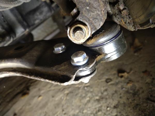

Hej. Er ved at skifte bærekugle på en Fiat Grande Punto. Ligsom jeg skulle spænde den sidste bolt og møtrik, ja så gik den over gevind, spændte slet ikke voldsomt hårdt. Kan ikke skrue møtrikken af nu, den drejer bare rundt. Nogle ideer til at få den af? Det er umuligt at komme til med en vinkelsliber.

https://www.harald-nyborg.dk/produkt/ford-moetrikspaender-1-2
Sæt den til at skrue af på den anden side og banker imens med en hammer på den udragende del af bolten.
skær et spor og drej evt møtrikken 90 grader og skær igen
så skulle du kunne brækker resten væk
