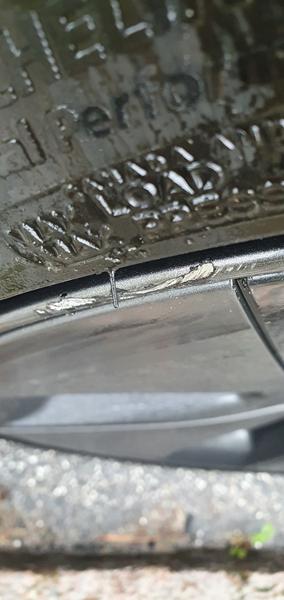

Jeg har slebet stedet lidt med korn 400 og vasket af. Derefter fyldt på med primerstift så det hele er nogenlunde lige og jævnt. Når det så er tørret efter 15 minutter (?) så sliber jeg lige lidt igen med korn 400 så det hele bliver jævnet ud og går i et med den resterende fælgkant. Så gør jeg det rent og kommer lakstiften på og lader det tørre og derefter klarlakken?
