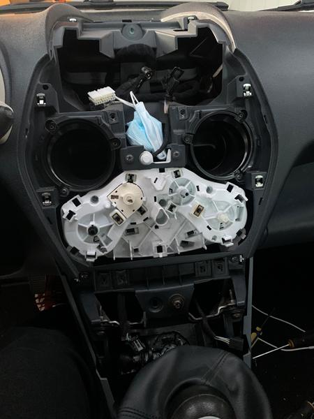

  • #7   27. okt 2021 Problemet er lige der, et mundbind der ødelægger alt smiley smiley
  • #8   27. okt 2021 Heh, manglede lige noget der kunne tage fat om kablerne smiley

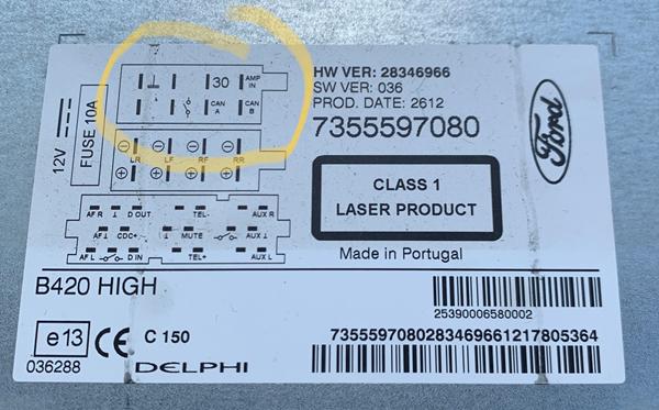

  • #13   29. okt 2021 Der hvor jeg har markeret med gult.
    Nogen der forstår 100% hvad det betyder

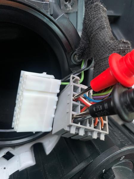

    Lige mu har jeg koblet min miltimeter til canB og der hvor lågen er.
    Betyder det så at der ikke bør være spænding? Eller hvordan er det? Tænker at teste ledningerne der, før jeg sætter multimeteren til igennem batteriet.
    Den måler 12.96V på den forbindelse, med lågen canB

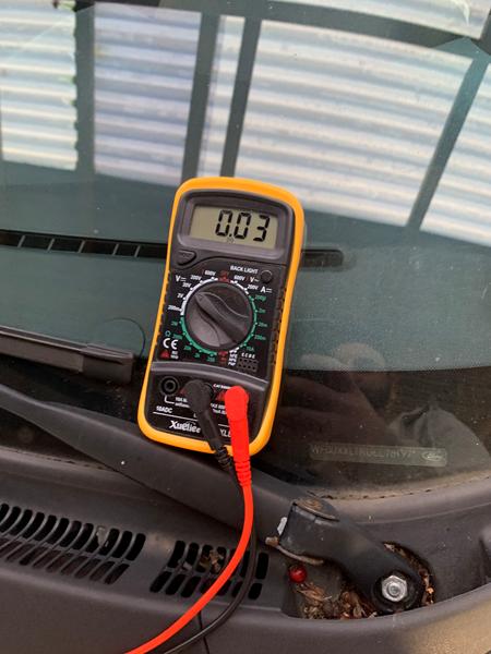

  • #15   29. okt 2021 Jeg har fået sat miltimeteren på, og underligt nok måler den 0.03.
    Den har dog ikke en min og max funktion så kan ikke se om den stiger i løbet af dagen. Har stået 30 min før jeg kiggede til den.

  • #17   29. okt 2021 du bør ikke måle med multimeter i canbus ledninger, det er data ledninger.
    og sender data ikke strøm.
    skal man måle på canbus skal det gøres med scoop.
    sætter du mulitimeteret forkert i canbus, så kan du lægge hele den kreds ned, også virke intet på den kreds.
  • #18   29. okt 2021 Okay, jeg skal lade være med at eksperimentere.
    Men efter radion er koblet til, og ca 30 min senere. Så er den nede på 0.01.
    Kan det være dårlig jord forbindelse eller noget?
    Fatter det ikke, fordi den sluger strøm når den holder stille?! ??
