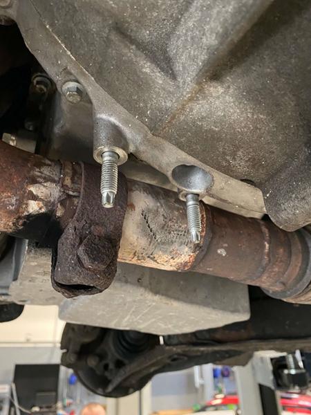

Hej
Jeg ved intet om biler. Jeg har købt en brugt Ford Fiesta fra 2013 som skramler lidt under bunden når jeg kører på noget ujævnt. Min mekaniker siger der mangler en del på de to skruer på billedet og det er derfor den skramler og vil kun fikse det ved at skifte katalysator til næsten 8000kr.
Forhandler siger han har har snakket med Ford, der siger det slet ikke skal sidde noget.
Ved nogen hvad der er rigtigt og hvis noget mangler, hvad er det så for en del?

    #1   1. dec 2021 Der skal side et beslag til at holde udstødningen

    #2   1. dec 2021 Sådan noget i denne stil?

    #4   1. dec 2021 Mange tak. Jeg ved godt der er en utæthed, men mekanikeren vil ikke lappe det før han har den del der mangler. Den må jeg prøve at få fat i først smiley
  • #5   1. dec 2021 Jeg har ikke stelnummeret på trådstarters Fiesta men jeg er ret sikker på at det beslag der mangler hedder W716162-s300 som originalt varenummer .
    Den burde din mekanikker kunne bestille hjem fra Ford, men vi andre kan jo ikke bedømme hvor ringe din katylysator er .
    Det er dog ganske normalt at den flækker og så er prisen på 10.000 incl af og påmontering ikke helt ved siden af .

    #10   2. dec 2021 Der er masser af ophæng til at støtte den udstødning, skid hul i den der. De andre kloge hoveder her inde må have rigtig gode øjne, for jeg kan ikke se hvor den skulle være utæt…. Selv hvis den er utæt, så viser billedet ikke noget at selve katalysatordelen, så det er ikke noget der ikke kan fikses med en svejser, ingen grund til at rende ud og smide 10k efter en katalysator + montering…. Nu har jeg ikke selv hørt den “skramlen”, men det lyder snarere som dårlige bøsninger…

    #11   2. dec 2021 #10 Den er altså sort til venstre for spændbåndet, det skal man ikke køre til syn med, jeg fik min Clio sendt hjem med noget lignende, for en måned siden, det kan godt være synsmanden var krakilsk, det ved jeg ikke, kendte ham heller ikke , han var bare afløser for ham som var der normalt.

    #13   3. dec 2021 #11 Ja det kan jeg godt se nu hvor jeg ser billedet på computeren, men det giver stadig ikke en ''skramle'' lyd når hun kører på noget ujævnt... Din synsmand har nok målt et for højt lambdatal...

    Nej, det var ikke for højt, den var lidt utæt ved den bagerste samling, og lidt løs i det elendige rør som var med potten fra leverandøren!

    #16   3. dec 2021 #15 Hvis den suger luft ind gennem røret vil han måle et for højt lambdatal medmindre din bil kører seriøs fed blanding, men det lyder som en emsig synsmand..

    #30   22. dec 2021 Hej igen til jer der deltog i tråden. Jeg endte med at få et tilbud fra Skorstensgaard, der insisterede på at udskifte katalysator og alt muligt i samme ombæring som montering af den manglende del. De ville have 7000kr for det. Da jeg selv kom med delen, fik jeg nyt tilbud på 4000kr, da de mente det hele skulle skilles ad.
    I dag tog jeg til en anden mekaniker, der viste mig, at det ikke engang er udstødningen, der har larmet. Han kørte en hurtig tur i den og vidste med det samme, at der var tale om nye stabilisatorer. Han monterede delen alligevel og skiftede begge stabilisatorer til lige knapt 1000kr og bilen kører nu uden at larme.
    Tak for alle jeres input. Og meget lidt tak til Skorstensgaard for næsten at have snydt mig for 7000kr, uden overhovedet at fikse problemet.
