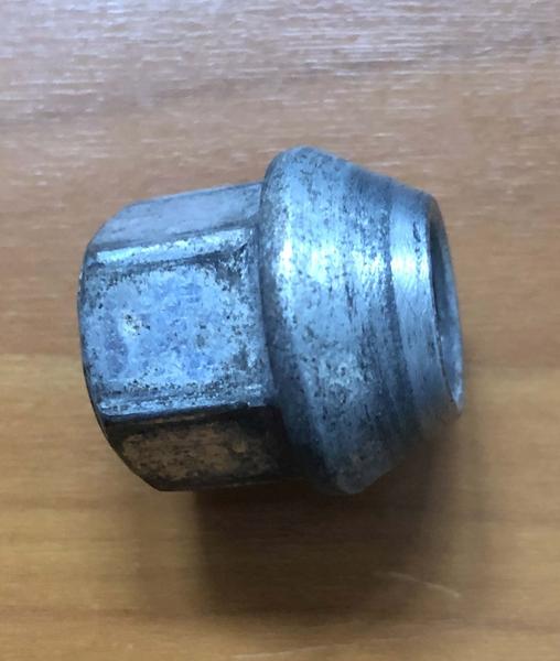

Jeg har fornylig købt en Opel Astra som kom monteret med standard Opel alufælge.
Nu har jeg så lige købt et sæt stålfælge med vinterdæk brugt, og er ved at skifte.
Men jeg synes at vinklen på konussen på møtrikkerne ikke passer super godt i stålfælgene. Skal jeg have specielle møtrikker som passer til stålfælge eller er det lige meget?

Du kan fx. Se forskellen her.
https://blog.astina.dk/hjulbolte-hjulmoetrikker.html

Synes at møtrikken er mere konus end kuglehoved.

de fælg er til konus.
Opel fælg's stålfælg, har ikke så.meget anlægs glade som eks alu.

Sådan en fælg kører med møtrikker eller bolte konus 60
