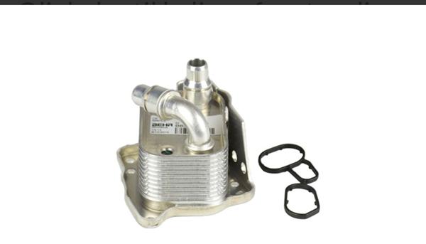

Har så efterfølgende, hørt/læst lidt om oliekøleren.
Kan den være skyld i forbruget?
Har lige lavet service, og der var en smule vand i olien. ( Ingen olie i kølervæsken)
På forhånd tak.

    #1   14. dec 2021 Hvis der er vand i olien har du dit svar! Ellers er egr køleren evt et bud?
    Mystisk den er trykprøvet og godkendt hvis den bruger 150ml PR 800km ?
  • #2   15. dec 2021 Den har ikke egr.
    Nu skriver du:
    Hvis der er vand i olien har du dit svar..
    Så er det oliekøleren du mener?
    Ja, for der er ikke skyggen af lækage!!
