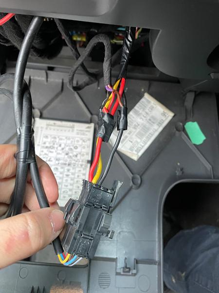

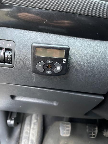

Det er første gang jeg har en bil med oliefyr, parkeringsvarmer eller hvad det nu hedder. Kan ikke finde ud af hvad mærke det er eller hvad der er galt. Displayet viser intet. Kan bare se der er noget sjusket ledningsværk. Håber nogen kan hjælpe

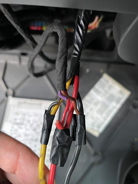

  • #9   18. dec 2021 Fyret er fint, men monteringen ligner da noget lort.
    Du bliver nød til at gennemgå disse forbindelser. Hvis fyret ikke har kørt længe, skal det sikkert renoveres.

    #11   2. feb 2022 Hej igen. Der gik lige lidt tid, jul m.m., så fik jeg skiftet tandrem på den og alle olie/væsker/filtre.
    Jeg har kigget på alle sikringer, samt dem der er i motorrummet ved siden af PLUS-batterikablet, men fandt intet. Heller ingen fejlkoder.
    Jeg vil prøve at fjerne de der cowboyder samlinger og se om det er der. Har i nogle andre fif? Vil gerne selv fikse det.

    #12   28. feb 2022 Fik lavet samlinger ved ledninger om, ingen forskel. Kiggede bagved, der er en Webasto T100 HTM koblet til, hvordan kan det være Webasto og Eberspacher er sammen?. T100 HTM ligner noget fjernstyring, så kan det være der mangler en fjernbetjening og det er derfor?.
    Da jeg lavede kontinuitetstest kunne jeg høre T100 HTM klikkede en gang. Så noget er i live.
  • #13   28. feb 2022 Hej
    Find ledninger fra Tidsuret - der er 3 du skal bruge nemlig Rød - Brun - Gul de andre er til lys i bagrund m.m. og IKKE nødvendige for funktion af ur !!!
    Brun = stel Rød = plus Gul = starter fyret med en plus som burde komme hvis du har tal i display og stiller uret så ikke displayet blinker
    Tryk kort på knappen med bølge linierne og så skal du kunne måle plus på den gule ledning
    MÅ IKKE BELASTES MED LAMPER ELLER ANDET DA DET ER EN TRANSISTOR DER SIDDER BAG !!!!!!
