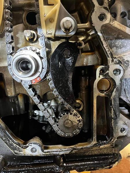

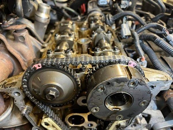

    #6   2. feb 2022 Det vidste sig at kæden ikke sad rigtig. 1 og 2 tænder forkert. Fik desværre skiftet kæde ( kædesæt) , nyt generator, regulator tandrør. Den kørte sådan Ok i starten, den træk stadig ikke helt optimalt, men udskiftning af regulator og koding , hjælp lidt.
    Nu er kold motor sjovt nok i kulden ,begyndt at arbejde ujævnt og bilen hopper lidt mens den kører , indtil den varmes. Ikke nok med det, så er den lyd tilbage, ikke helt så voldsomt som før , men lidt og er periodisk.
    Næsten umuligt at finde frem til hvad der kunne være, selv efter reparation for ca. 14.000kr.
    Giver snart op ??

    #7   2. feb 2022 Her kan kæden ses inden den blev skiftet

    #8   2. feb 2022
Renault clio 4 mærkeligt periodisk lyd
