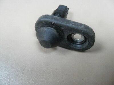

Vis man vil have en kontakt på modsatte dør, er det så bare at købe en magen til kontakt som fra førersæde siden og smække i bag det stykke hvor det bare er flad plastik og ikke er en kontakt?

Når man giver en bil undervognsbehandling, laver man huller ind i hulrummene så man kan sprøjte derind - og så lukker man de huller enten med gummipropper eller klistermærker.
Men jeg mistænker at du bare har fundet de huller som dørkontakterne skal sidde i. Men der mangler jo så et hul til skruen i kontakten...

Altså de billeder du kan se jeg har lagt på er kun bag til og som jeg nu ved er de der gummiprop, og den som sider i modsatte side af førersæde er bare flad og ligner et klistermærke ja og i førersæde siden, der sider der sådan en med skrue til som du sendte et billede af helt i starten
Og kan forstå på det hele at der kun er den rigtige bi snakker om i føresiden og så er der nogen der laver en ekstra i modsatte side altså (Passager siden)

Det er ikke unormalt at der kun er en kontakt i førerdøren, på de små sparegris biler der.

I så fald ja. Den koster småpenge.
