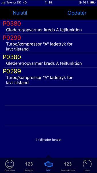

    #1   14. aug 2022 Find en rigtig mekaniker, der kan finde ud af og fejlsøge rigtig.
    Glæde anlægget udmåles og se om det er noget galt eller fejlen kommer pga den anden fejl
    Samt gløderør udmåles for og se om de er defekte
    Gløderørs relæ og forbindelse udmåles for og se om der er fejl
    Turbo tryk kontrolleres evt først med tester og se live data for turbo tryk, for og se om der er tryk eller ej
    Og ud fra det fejlsøge man videre
  • #2   15. aug 2022 Det er elles gængse fejl på den maskine.
    Turbo fejlen plejer at være ladetrykstyringen eller trykføler.
    Gløderør skal udmåles om der kommer strøm, eller om en eller flere gløderør er defekte.
