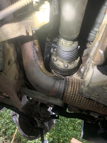

Hej
Nogen der kan fortælle mig hvor meget disse 6 bolte (se billede) på trækakslen skal spændes med?
Det er inde ved gearkassen.
Jeg har læst mig frem til 70, men synes godt nok det virker for voldsomt på disse 8mm bolte.
Jeg har forspændt dem med 10Nm, og efterspændt med 40Nm og jeg synes simpelthen ikke jeg turde mere.
VW Passat fra 2014.

  • #3   29. sep 2022 #1 - Jeg er rimelig sikker på det er 8mm.
    #2 - Jeg prøvede lige at stramme dem med 50Nm, og den klikkede ikke engang på første bolt før jeg hurtigt ombestemte mig. Synes det virkede alt for voldsomt og forkert, så jeg endte atter engang på 40.
    Men det jeg har fået tilsendt på skrift er fra et VW værksted, jeg er dog ikke sikker på at de har forstået mit spørgsmål korrekt da jeg spurgte ind til det - det undrede mig voldsomt at det skulle spændes med 70Nm, og er næsten ikke i tvivl om at jeg ville knække dem hvis jeg spændte dem med 70.

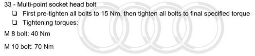

  • #5   2. okt 2022 din intuition er korrekt, vil jeg mene. I værkstedsmanualen til min Audi A4 står der således omkring tilspænding af de inderste bolte på trækakslerne:
Trækaksel tilspændingsmomemt
