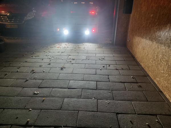

Jeg har en vw passat b8 med dsg med 13pol trailer stik.
Jeg har os trailer med baklys og tågelys 13pol stik.
Jeg har bygget 2x24 watt led lamper på til baklys. Koblet rigtigt sammen med ledninger. Virker fint efter varebiler. Men vw passat virker det ikke. Eller den tænder hurtigt og går ud. Lamperne hvorfor gør den det ? Nogen som har et bud
Har prøvet at koble det over tåge lys jeg kan tænde led lamperne når jeg holder i p. Men når jeg sætter i gear går led lamperne ud ?
