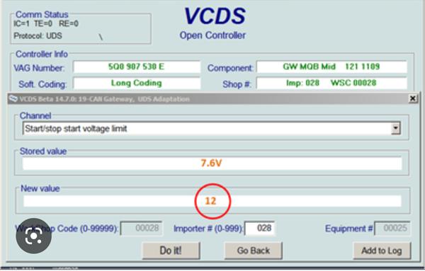

Som overskriften lyder så er jeg ved at undersøge man kan kode start stop fra på Audi a6 C7 2.0 tdi, jeg kan ikke få lov under lang kodning med min vcds, jeg har snakket med en auditekniker der siger at de kun kan hvis fabrikken godkender det og det er en længere process.
Så har jeg det nogen ændre volt parametrene for hvornår den kan slå til er der nogen der har lykkedes med det eller andre metoder?
På forhånd tak

Der er flere værdier og indstillingerne der kan pilles ved for at undgå start/stop.
Spænding på modulet, last på AC, temperatur, men den med volt på modulet virker fint på de lidt ældre biler.
OBDEleven er desværre også kendt for at kunne lave lidt fis.
