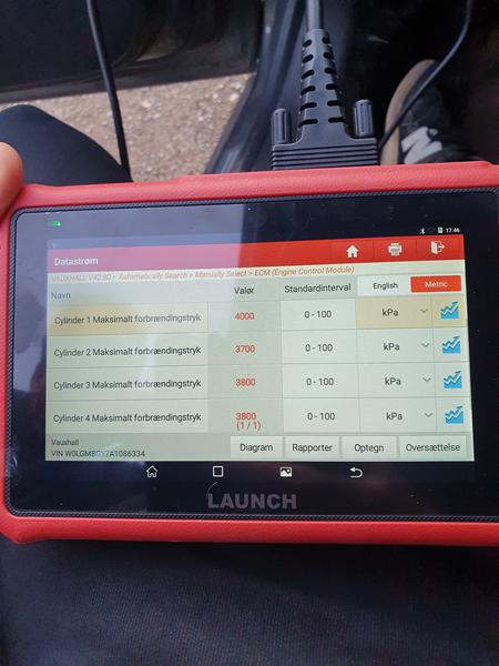

Har dog en lille mistanke om at gløderøret i cylinder 1 er dårligt, og sad derfor og kiggede lidt rundt med min scanner, og snublede over nogle lidt voldsomme tal. (Se billeder)
Første billede.
Scanneren viser et tryk (324,7 i tomgang, og op til 1400 ved gas) noget udenfor standardintervallet, som ellers plejer at være retvisende.

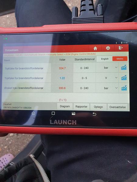

Andet billede. (Tilføjet i kommentar)
Tænker dette bekræfter min mistanke om et dårligt gløderør i cylinder 1, da trykket er højere end de andre 3.
Men også her stikker trykket helt af fra standardintervallet.
Er det mig der tillægger standardintervallet for meget værdi, eller er der noget galt her?
