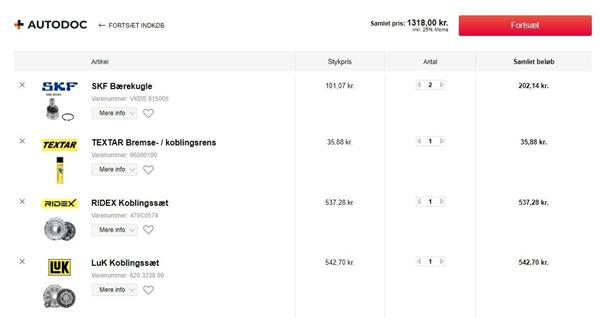

hej alle.
Jeg skal have skiftet begge bærekugler foran og en ny kobling.
er min indkøbsliste ok eller mangler jeg noget?
bil kia rio: 1.2 5-dørs Man. 5 - Årgang. 2013

Men gearolie ville jeg da skifte i samme omgang

Du mangler gearolien, der løber altid noget ud når man trække akslerne ud.
Ellers er der for lidt i i gearkassen.
Og når man er igang
Kan man ligeså godt skifte det hele

Ved ikke om den er selvjusterende, i så fald skal der special værktøj til koblingen, ellers så får du rystelser og en defekt kobling meget hurtigt, hvis der ikke skal special værktøj til den, så mangler du en centreringsdorn.
