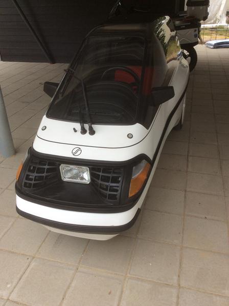

Er der nogle der har lidt forstand og viden om solceller i små format

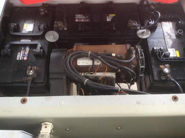

Jeg har en fin ellert der køre på 36 volts litiums batterier 3x 12 volt litium batterier
jeg har fået en lille udfordring at naboen om det måske er mulig at have et lille sol celle anlæg i haven til opladning , er godt klar over det er hurtigere og nok også billiger at bare sætte den i 220 volt stikket men der er en grill aften på højkant
Jeg ønsker nok et sæt ( kit ) som kan gå direkte på den Orginale 220 lade stik
