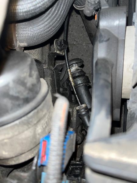

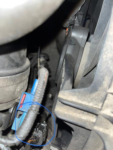

    #7   24. aug 2023 Okay det vil jeg lige prøve imorgen tidlig. Den piver faktisk en smule når jeg bremser når den er kold. Men hvis det er en bremse der hænger er det så ik mærkeligt at det lugter helt ude ved køleren? ude i motoren er der ikke noget at se, ikke noget oliespild udover det som er på billedet og så lidt på et lille stik

    #9   24. aug 2023 Det er stikket smiley
  • Kompressor Knud
    aug 2003
    #10   24. aug 2023 Nej, sådan ser de altid ud...Så det tror jeg ikke...Den er dog sølet ind i olie, og det kan lugte....Men det kommer fra en utæthed i motor...
