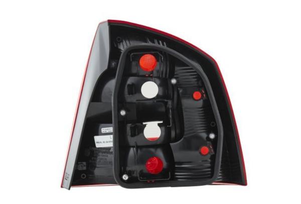

Skoda Octavia venstre bag lys skiftevis virker og virker ikke. {{forumTopicSubject}}
Hejsa...
Har lige et meget teknisk spørgsmål som jeg bare ikke kan få løst.
Bilen: SKODA Octavia II Hatchback 2.0 TDI 16V Diesel
De 2 yderste parkeringslys i venstre baglygte skiftevis virker og virker ikke. De blinker ikke og går ikke ud midt under kørsel. Når jeg starter bilen virker lyset nogle gange (og går ikke ud før bilen slukkes) men så kan jeg starte bilen igen og så virker de ikke.
Jeg havde først en tendens til at tro at dette skyldes en løs forbindelse. Men hvorfor viser den så ikke den løses forbindelse efter at bilen er startet ved at tænde og slukke baglygterne?
Jeg har selvfølgelig skiftet pærerne selv om det ikke var fejlen.
Jeg har også en lille mistanke om det kan komme fra Trailer/Anhænger stikket under bilen i bag. Bliver strømmen til dette stik ikke hentet ved en af baglygterne?
Men jeg ved ikke hvordan jeg fejlfinder noget der virker nogle gange og andre gange virker ikke.
En sikring er vel også udelukket da den ikke kan komme og gå på kun 2 parkerings baglygter.
Har tænkt på om jeg skulle klippe Trailer/Anhænger stikket af lige bag dåsen for at udelukke den?
Men har i nogle gode råd? så modtager jeg dem gerne!
Vedhæftet Billede: Det er de 2 små parkeringslys som ses små røde huller til yderst til højre i billedet.

  • #1   27. sep 2023 Trailer stikket har sin egen lille styrboks
    Og få signal via canbus
    Så trailer stikket har ikke direkte noget med din baglygter og gøre.
    Har du haft en tester på og se hvad den siger
    Når lyset ikke lyser?
    Kan være fejl i dennstyrebiks der har med pære overvågning og gøre
    Hvis den mærker/føler at pære er sprunget eller kortsluttet
    Så slukker den for den kreds
    Men som du selv skriver er det svært og fejlsøge på
    Når det ikke er et mønster i hvornår fejlen optræder

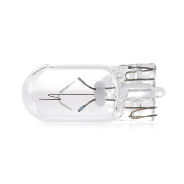

  • #2   27. sep 2023 Hvilke slags pære er det der? Er det sådan nogle stift satan’er? Som w5w.

    #4   27. sep 2023 Hej igen. og tusinde tak for jeres svar. hvor er det fedt med jeres forslag til hvad dette kan skyldes. Det er så guld det i skriver alle 3.
    Dennis Gsi: Jeg har overhovedet ikke tænkt på styreboksen. Jeg ved dog ikke hvordan jeg finde fejlen i den. men jeg er klart mere belyst nu end før. og kan derfor søge på det på f.eks. youtube.
    Carlo Jensen: det er de små stift pærer. Men metal konnekterene er ligesom bøjet om på siden af pæren.
    Søren A: Det er den nye EU stik. og der har været en converter i et par gange. men jeg har aldrig haft en fastmonteret.
    Jeg har meget lidt tiltro til en løs forbindelse. for så vil det hele blinke meget mere efter min overbevisning. Men jeg udelukker ikke muligheden.

  • #7   27. sep 2023 Mener at de er 3 w , gange 2. Hvis man sætter 2 x5 w i stedet for , bliver forbruget Ca. 65% højere. Jeg ved ikke om pære-overvågningen kunne opfange dette som en fejl.
