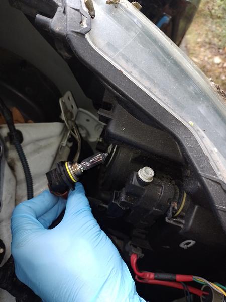

Jeg står og skal skifte pærerne til begge forlygter i min Toyota Yaris 1.0VVT-i. Da jeg slog nummerpladen op hos THansen, stod der jeg skulle bruge H4 12V-60/55W. Men da jeg så skulle til at sætte dem i, så lignede det ikke det på youtube videoen (se billede).
Så nu er mit spørgsmål - Er der nogen her der kan se om det er de forkerte pærer jeg har fået fat i, tænker det måske kunne være en H11 pære jeg skulle bruge i stedet? Eller har jeg bare misforstået noget?

Kan godt være jeg kom til at stole lidt for meget på THansen.. Efter lidt mere research ser det ud til, at jeg skal bruge en HIR2 pære.
