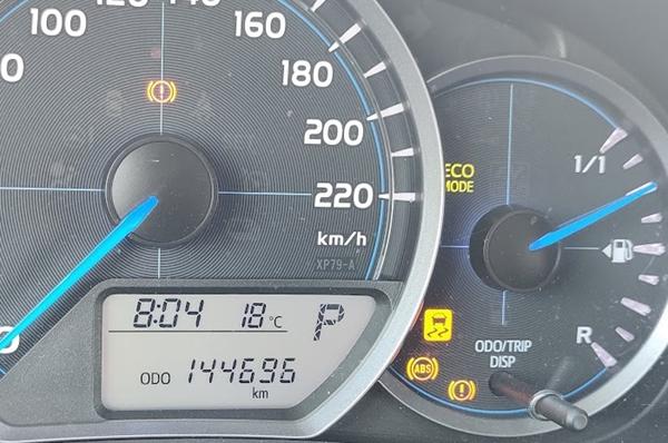

Jeg har et ret mærkeligt problem på min yaris hybrid fra 2014
TOYOTA YARIS (_P13_) 1.5 Hybrid (NHP130_) (75Hk)
Bremse advarselslamperne begyndte at lyse på instrumentbrædtet.
Jeg kunne ikke mærke nogen forskel på bremserne, -har dog ikke prøvet at få abs'en til at aktivere ved at bremse hårdt op.
Der er fint med bremsevædske, og den lækker ikke noget.
Jeg tog den så på værksted, som fortalte at det var bremseforstærkeren som var problemet. Det ville koste 42.000 at få det fixet, det halve hvis det var en brugt reservedel.
Det måtte jeg så lige tænke lidt over...
Og her kommer det mærkelige så: Det er kun et problem hvis temperaturen er over køleskabs temperatur, bliver det koldere end ca 5 grader, så slukker lamperne.
Det er 100% sikkert at det er noget med temperaturen at gøre.
Er det koldt og jeg kører en længere tur på motorvejen, hvor motoren bliver godt varm, når jeg så kører af motorvejen og der ikke længere bliver kølet at fartvinden, så efter et par minutter tænder lamperne.
Når bilen så har stået og blevet kold igen, så slukker lamperne.
osv osv, forskellige scenarier viser helt entydigt at når det bliver "varmt" dvs mere end ca 5-6-7 grader, så lyser lamperne, og de slukker når det bliver koldt.
Er der nogen som har et bud?
Ting som jeg GODT ved, og som jeg IKKE spørger om:
Den kan ikke gå igennem syn når lamperne lyser.
Ja, det er alvorligt, muligvis ulovligt når lamperne lyser, osv osv.
