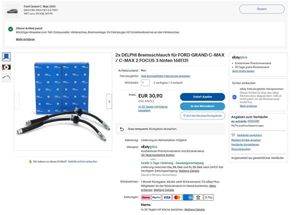

Beklager min uvidenhed, da jeg aldrig har skiftet bremseslange(r) før.
Men hvis man betragter slangerne på billedet, er de så blot skruet i - altså i den side som IKKE går mod bremsekaliberen?
Der er jo ikke en "fast møtrik" i den anden ende, som man kan få fat i - så jeg tænker, at det kan være lidt en "pain in the ass" at få de gamle af?
Hører gerne jeres input hertil - på forhånd mange tak - og god jul!

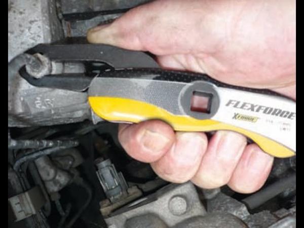

Fås i bla. biltema
De dreje ikke omløber over, som man andre værktøjer gør
Eneste ulempe er hvis der ikke er plads til at få værktøjet på

Det er en smart "tang" på billedet, jeg frygter dog lidt, at det bliver trangt at få plads til sådan én
Er at den ikke drejer omløberen over

Det er et sæt vi har der hvor jeg arbejder
Og min chef har haft fra før min tid
