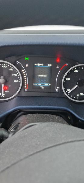

hej er blevet ringet op af en som siger Hans bil ikke lader den er fra 2020 og kørt 48000 km de har skiftet generator og den lader ikke i nu . sikringer er intakt. generator smider 14.50 af men inde på batteriet ca 12.5 volt
hvad dælen sker der her ? skal ned og se på den i morgen bare mere hvad der venter mig andet ind en fejl finding ??
