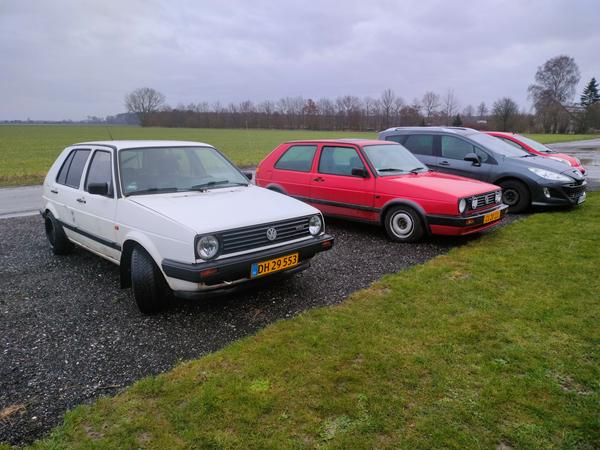

min golf har haft det med at høvle dækkene af på indersiden.
har så fået taget mig sammen til at spore den..
jeg har læst mig frem til at den bare skal stå på 0°
men kan det virkelig passe..
den er dog en del mere stabil nu og drejer en del lettere.. før havde den kraftig toe-out.. ca 10mm

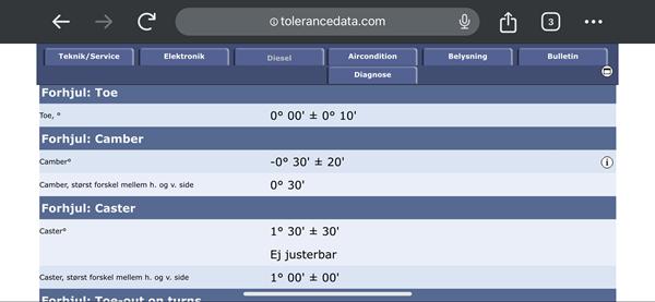

  • #2   1. maj 2024 Her er data fra tolerancedata
    Man siger forhjuls trukket biler skal have lidt toe out
    Da forhjulet trækker sig lidt frem, under acceleration
    Så man få den til at være nul når man køre
    En baghjuls trukket skal have lidt toe in
    Da karosseri trykker sig frem og forhjul lidt bagud
