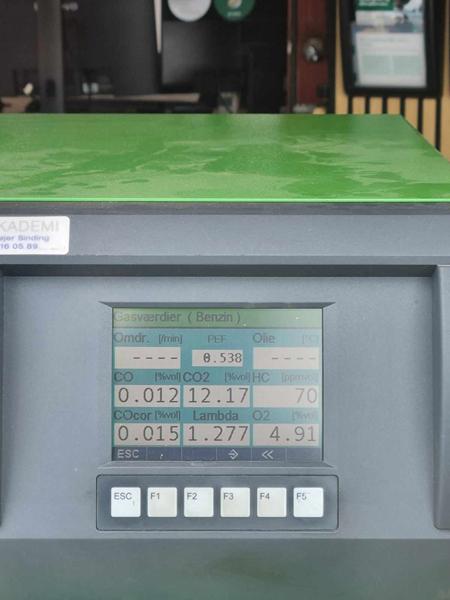

    #6   16. jun 2024 Samme test som de laver ved syn
    Der måler de
    Co
    Co2
    Hc
    O2
    Og ud fra det kan man se om motoren forbrænder som den skal.
    Og man kan bruge resten til at se om katten virke som den skal
    Man kan evt køre forbi den lokale synsmand og se om han ikke vil lave en test
  • #7   21. jun 2024 Opfølgning... Siden sidst har jeg haft bilen forbi en synshal der tjekkede co mm. Den var superfin. Han mente ikke at katten fejlede noget. Så købte jeg en ny lambdasonde til bank 1. altså, inden det ryger ind i kat. Det var den der meldte P0420. Kørte 35 km og var glad igen. Men ak... Dagen efter begyndte det at lyse efter 10 km. Hvad gør jeg nu??? Lidt pebret at købe en ny original kat hvis det så heller ikke hjælper.
