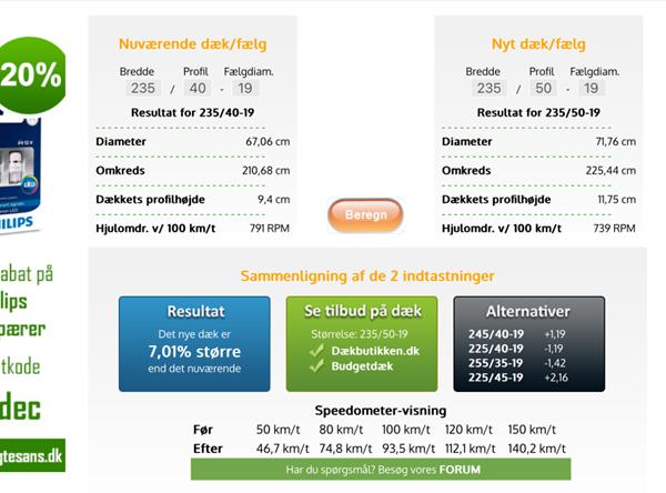

Er der nogle der ved om 235 50 19 kan være på min skoda superb, og om nogle eventuelt har billede af det.
Mvh. Daniel
Hvis du indtaster din nuværende fælg og dæk størrelse
Også mål på de andre
Kan du se hvor meget mere de andre fylde
Også kan du se mål
Så kan du fysisk, måle på din bil

Uanset er de for store i højden, spørgsmålet er hvor meget for store.
En Superb 3 skal køre 235/40 R19, Superb 2 235/35 R19.

Diameter er 4,7 cm. mere end den korrekte størrelse.
