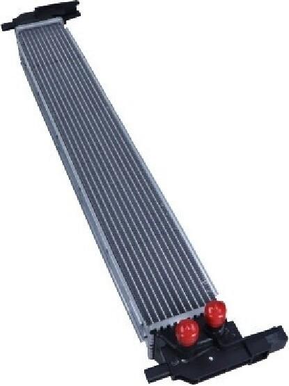

Skulle skifte kølere på den da der var en der havde bakket ind i mig. Finder så ud af efter en del tids undren at den har 2 kølere, den ene (normal størrelse) den anden ligeså bred som den normale og så er den kun Ca 20-30 cm i højden, den sidder foran AC radiatoren og den normale køler sidder bagved. Den normale køler koster 4-500kr og den lille koster 2700kr??. Og nu til det sjove, der er åbenbart en bolt der har gnavet hul i den dyre køler, mit spørgsmål er så, kan jeg sløjfe den lille køler uden det giver problemer med systemet eller er jeg nødsaget til at bruge 2700kr igen?

    #5   7. apr Hullet er på størrelse med en 1kr og hullet stammer fra bolten på generatoren. Troede også først det var en intercooler men ringede til VW med serie nr. og han sagde det var en køler, hvorfor den er der aner jeg ikke. Den er direkte koblet til den "normale" køler med 2 slanger

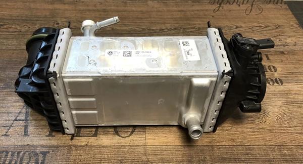

    #8   7. apr det er formentlig en vandkølet ladeluftkøler , mange af de små TSIere har den i indsugningsmanifolden , men nogle har den et andet sted , ex t-cross
    ladeluftkøler fra en T-cross , ligner det din lidt ?

    #9   7. apr Den ligner den her og minder om en intercooler. Jeg prøver at afmontere i morgen og ser om den springer i luften, ellers skriver jeg herinde igen??
