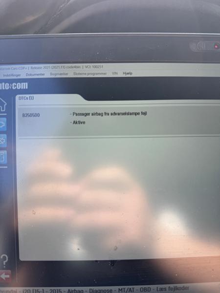

  • #1   30. apr Har du en sikring der er sprunget, kunne være F16, men er ikke sikker
  • #2   1. maj Har den så man skal slukke for passagerer airbag? ?
    For nøgle kontakt kan så have en fejl

    #5   1. maj Et eller andet sted skal du have en kontrollampe der fortæller passager-airbaggen er slået fra. Den kontrollampe er der elektrisk fejl på.
    http://www.autohex.net/dtc-help/hyundai/86/2013/4554/B250500/
    Normalt skal fejlkoder på aitbagsystemet slettes efter fejlretning. Modsat andre systemer hvor fejllampen slukkes straks efter fejlretning, skal fejlkoder og -lampe for airbag _altid slettes/slukkes med tester.

    #7   1. maj Er det den her?
  • #8   1. maj Har ikke set fejlen før, men står der reelt set ikke at "airbag passenger off" pæren er død ?
    Det er sådan jeg læser fejlen, som de nok godt kunne have været flinkere med.

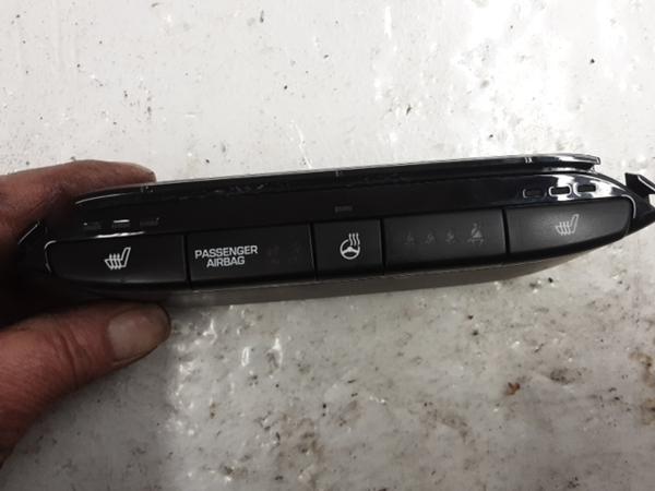

    #9   1. maj Tror jeg kan skifte pæren på airbag lampe på den konsol?

    #10   2. maj Det er min overbevisning 'pæren' ikke er en glødelampe, men en lysdiode. De plejer at have lang levetid.
    Kan kontrollampen lyse? Skal kunne tændes/slukkes med nøgleafbryderen til inaktivering af passager-airbag.
    Fokus på stik til kontrollampen. Strømløse stik har kortere funktionel levetid.

  • #14   3. maj Det kan godt tænkes at det er som Thomas G skriver i indlæg #8
    Den havde jeg ikke lige tænkt på, men hvis de havde sat et komma i sætningen, så havde det været nemmere.
    Passager airbag fra, advarselslampe fejl.

    #15   3. maj Er det hele panelet der skal skiftes eller kan mangler skifte pæren?
  • #16   3. maj Tror det er hele panelet der skal skiftes, tror ikke du kan finde en løs pære.

    #17   3. maj #13
    D v t krt svr.
    Antaget svaret dækker over kontrollampen hverken lyser med airbag-nøgleafbryderen i on- eller off-stilling, skal du have dén kontrollampe fixet.
    Stik eller ledninger. Jeg tror ikke på selve kontrollampen (som sikkert er en lysdiode)
    Airbag -styreenheden overvåger om der er lys i kontrollampen, formodentlig på både strøm og spænding.

    #19   9. maj Det var som Klavs skrev.
    Jeg skiftede panelen til sædevarme og airbag kontrollampen og det virkede.
