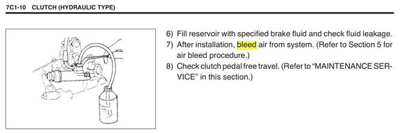

    #12   12. maj Udluftnings ventilen til din kobling sidder på din eller meget tæt på slavecylinderen

    #13   13. maj @Torpedo: Ok, mange tak. Jeg kiggede lidt i en PDF, mon ikke dette billede er det jeg skal finde i motor-rummet? Jeg kan altid bare følge nogen af bremse-ledningerne fra master cylinderen...
